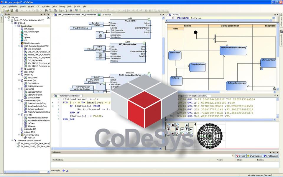

L'environnement de développement Codesys
CoDeSys est un logiciel de programmation (Controller Development System) pour automates programmables industriels (API) selon la nouvelle norme internationale CEI 61131-3. CoDeSys est bien plus qu’un simple logiciel, c’est un environnement de développement d’applications dans l’automatisation industrielle pour appareils embarqués ou basé sur PC. Ce système de programmation est développé et commercialisé par la société 3S-Smart Software Solution, une société indépendante fondée en 1994 et situé à Kempten en Allemagne. La première version 1.0 date de cette époque. C’est un système de programmation libre de droits et peut être installé et utilisé légalement sur tout ordinateur.
CoDeSys comporte deux parties logicielles : l’environnement de développement CoDeSys installé sur un PC qui permet de construire son application software ; et le Runtime CoDeSys installé dans l’API ou équipement. Lorsque le Runtime est installé sur votre appareil, celui-ci devient un appareil programmable avec le logiciel CoDeSys.
CoDeSys est utilisé par un grand nombre de fabricants de contrôleurs de secteurs industriels divers et variés.

CoDeSys est un outil logiciel adaptable aux processeurs les plus utilisés dans notre industrie. De plus, CoDeSys permet de combiner les avantages de la programmation en C ou Pascal avec la facilité d'emploi et les fonctionnalités d'un système de programmation d'automates. CoDeSys offre la possibilité de crée des module de programmation qui peuvent s’intégrer dans des bibliothèques soit constructeur ou soit utilisateurs. CoDeSys intègre également un système de simulation offline afin de tester la programmation. Un système de supervision est directement implémenté dans CoDeSys avec tous ce que cela comporte de fonctionnalités telles que : supervision de variables, courbe mesure, serveur DDE, serveur OPC.
