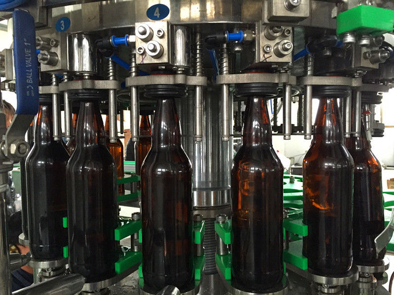

Dans l'industrie agroalimentaire spécialement dans le domaine de la brasserie industrielle,les systèmes automatisés vont se charger de remplir automatiquement les bouteilles,de les bouchonner et d'assurer leur déplacement vers les zones de stockage et de prélèvement.Grâce aux systèmes automatisés,la production est décuplée.Les technologies entrant en jeu lors des opérations de soutirage et de remplissage des bouteilles peuvent être de plusieurs types : électriques,purement mécaniques ou pneumatiques.Par exemple,pour déplacer les bouteilles du poste de soutirage vers le poste de bouchonnage,on aura besoin d'un tapis roulant,qui dit tapis roulant,dit forcément système d'entrainement et par la même occasion utilisation d'un moteur électrique voire d'une variateur de vitesse.

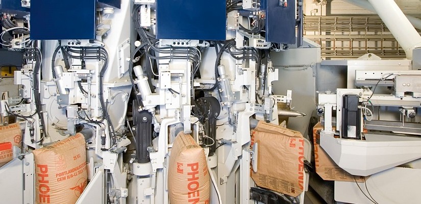

Même scénario pour le domaine de la cimenterie,diverses machines et installations automatisées sont utilisées allant de la récupération du calcaire,leur concassage,leur cuisson jusqu'à leur conditionnement en sac de ciment fini.Ces différentes opérations vont nécessiter des tapis roulants,des broyeurs,des unités de cuisson et des machines de conditionnement.L'ensemble des opérations seront  supervisées grâce à des pupitres localisés au niveau d'une salle de contrôle.Dans ces types d'installations,la présence d'une supervision industrielle est capitale vu la complexité des installations.On retrouvera souvent des machines fonctionnant  de manière autonome et regroupées en unités fonctionnelles (exemple : transport,conditionnement,stockage etc...) comme on peut le voir sur l'image ci-dessus qui montre une machine d'ensachage de ciment.
