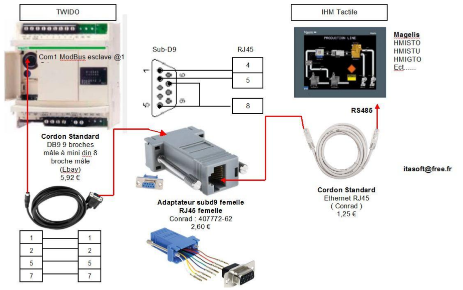

je débute dans l'automatisme, je dispose d’un automate TWIDO TWDLMDA20DRT de chez Télémécanique, je souhaiterais une supervision avec un HMI STU 855 directement relié au twido part le port COM de l’automate comme sur le schéma, pouvez-vous me dire si cela marchera et si non me proposer une alternative sans remplacer l’automate si possible, merci d'avance de votre aide.
