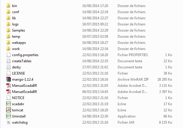

Pour pouvoir utiliser ScadaBr,vous devez installez java SE sur votre machine,ainsi vous aurez le runtime Java JRE indispensable pour démarrer l'application.Scadabr est livré avec un serveur d'application Java EE Apache Tomcat qui héberge les pages web de l'application.Vous pouvez le configuer à votre guise.Après l'installation de scadaBr dans Program Files ---> ScadaBr vous aurez les fichiers comme dans l'image ci-dessous.Toutes les pages webs que nous allons créer seront stockées dans Webapps qui contient les fichiers de notre projet,des images,des sons ainsi que le WSDL API  permettant de connecter scadaBr à des logiciels externes.

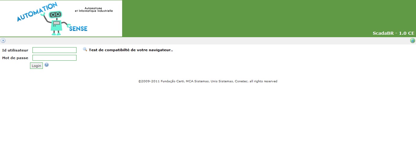

Après l'installation de scadabr,vous accéder à l'application en allant sur votre navigateur et en tapant http://localhost:8080/ScadaBR ,le login et le mot de passe sont admin et admin .

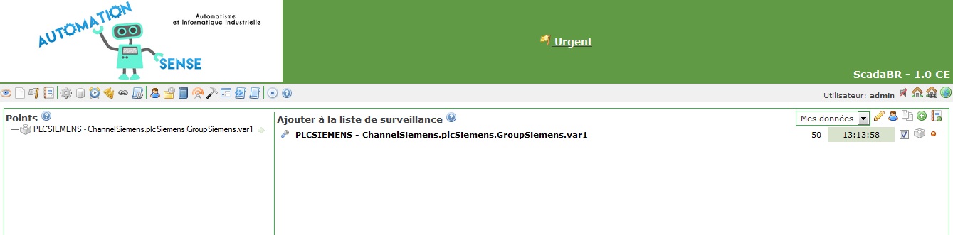

Après l'authentification,vous entrerez dans l'interface d'édition qui comporte des icônes comme Data Source qui définit la source de données (Modbus,OPC,Bacnet etc..) et les Data Points qui définissent les points de données c'est à dire les variables à extraire.

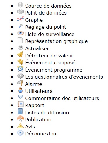

Vous  retrouvez aussi les icônes graphe,rapports,événements,liste de surveillance,réglage,représentation graphique etc.. comme ci-dessous

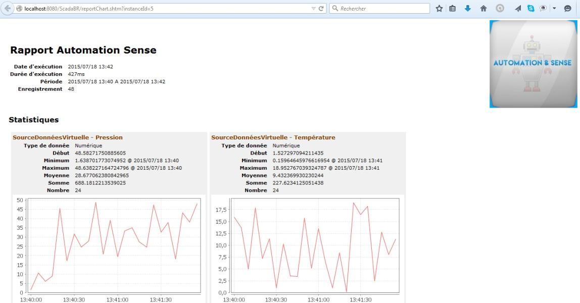

Scadabr génération de rapport et d'historique
Rapport scadabr
